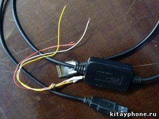

Идём в магазин, торгующий аксессуарами для сотовых телефонов; по дороге запасаемся БААЛЬШОЙ шоколадкой. Мило улыбаемся продавцу и просим показать несколько кабелей для старых телефонов, всё равно каких: типа Siemens C55, Samsung C100, Эриксонов каких-нибудь древних… Не обращая внимания на удивлённые взгляды продавца из предложенной кучи выбираем те, у которых на середине кабеля болтается небольшая квадратная коробочка. Примерно как на фото:
А вот дальше – понадобится та самая большая шоколадка и море улыбок: берём маленький ножик и… пытаемся открыть коробочку! Обычно она держится просто на защёлках, никаких болтиков нет. Не открывается? Берём следующую; очень нервничает продавец – идём к другому. Цель – найти коробочку, внутри которой будет маленькая печатная плата с припаянной микросхемой PL-2303. Вот как на фото:
Некоторые мне возразят, что мол, есть и аналогичные микросхемы (ну, например, CP2101). Не спорю, есть. Но и мои наблюдения, и многих моих коллег сводятся к тому, что с процессорами MTK наиболее стабильно коннектится именно эта микросхема. А стоимость кабелей абсолютно одинаковая, так зачем лишние проблемы? Впрочем, опять же: желающие могут попробовать.
Ну да ладно, как бы то ни было, а кабель мы добыли. Надеюсь. Кстати, обычно в комплекте с кабелем идёт диск с драйверами, он нам тоже понадобится.
Приносим домой всё это добро, вновь открываем таинственную коробочку на кабеле и аккуратно достаём плату. Вооружаемся увеличительным стеклом и ищем на корпусе микросхемы ключ: выдавленную точку (как на фото) или любой иной знак. На надпись внимания не обращаем! Она может быть и кверху ногами, и как угодно. Главное – найти ключ. Нашли? Поворачиваем всю плату таким образом, чтобы ключ был слева внизу (как на фото). Тот вывод микросхемы, который оказался так же слева внизу – вывод номер один. Далее отсчитываем против часовой стрелки выводы 5 и 7. Нашли? Теперь очень внимательно следим за дорожками, идущими от этих выводов: они (дорожки) обязательно закончатся где-нибудь на краю платы и к ним будут припаяны проводки, идущие к тому разъёму, который вставляется в телефон. Дальнейшие действия зависят от того, собираетесь ли вы когда-нибудь использовать кабель по прямому его назначению. Если шнурок был куплен только для прошивки "китайцев”, то аккуратно (АККУРАТНО!!!) выпаиваем все проводки с той стороны кабеля, которая идёт к телефону. Затем, на найденные нами контакты – те, которые идут от 1, 5 и 7 выводов микросхемы, припаиваем по новому проводку сантиметров эдак по 30-40, желательно - разноцветных; они в аккурат должны подойти вместо выпаянных "родных”. Если же вы не хотите бесповоротно ломать кабель – можно проводки припаять вместе с родными (я именно так и поступил). Хуже не будет, но паять сложнее. Итогом наших действий должно стать чудо техники, с одной стороны которого – стандартный USB-разъём, а с другой – три проводка. Кстати, их неплохо бы пометить. На тот проводок, который идёт к 1 выводу микросхемы вещаем бирочку с загадочной надписью "TxD”, 5 вывод обзываем "RxD”, а 7 – "GND”. Что означает эта аббревиатура – расскажу в другой статье (если вам это будет интересно), а пока же – могу вас обрадовать: мы изготовили прошивочный кабель! Закрываем коробочку а проводки выводим наружу. Должно получиться что-то такое вот:

Затем включаем паяльник и другой конец провода припаиваем к любому "экрану” на плате телефона. Ждём, когда паяльник хорошо нагреется, выключаем его из розетки и пока он не остыл – припаиваем проводки TxD и RxD. GND (землю) можно паять и включенным в розетку паяльником, главное – не отсоединять провод между жалом паяльника и "землёй” телефона! Когда всё готово - сначала отпаиваем провод от "массы” телефона и только потом – его можно снимать с паяльника. Думаю, не нужно говорить, что отпаивать обратно проводки надо с теми же мерами предосторожности! После пайки обязательно чистым спиртом и кисточкой протираем контакты, чтобы на них не оставалась канифоль (или чем там вы паяли). Должно получиться примерно вот что:
Вуаля! Всё "железо” готово для прошивки!

В меню "Options” выставляем номер виртуального COM-порта, там, где Baseband Chip Type ставим галочку напротив процессора, установленного в телефоне (можно прочитать на самом процессоре на телефонной плате), скорость (Bayd Rate) больше 460800 выбирать не стоит (быстрее процесс прошивки вряд ли пойдёт, а вот различных глюков только прибавится). На вкладке "Download” нажимаем на кнопочку "Download agent” и выбираем "MTK_AllInOne_DA”, кнопочка "Scatter Loading” – "scat26.27.28.29”. Что означют все эти надписи – могу рассказать в следующей статье, пока же – просто выберите соответствующие пункты и пользуйтесь! Переходим на вкладку Readback. Нажимаем на "Add” и ниже появляется поле с названием вроде "NA 0x00000000 0x00000000 ROM_x”. Два раза нажимаем чуть правее NA и появляется окошко, в котором желательно как-то вразумительно назвать файл бекапа. В принципе, всё готово для снятия бекапа. Берём наш чудо-кабель с торчащими проводочками, телефон с такими же проводками, соединяем проводки (можно просто скрутить и изолировать место скруток). Как соединяем? А вот и не угадали!!! Не попарно с одинаковыми метками, как вы подумали! GND соединяем с GND, это правильно. TxD телефона скручиваем с (внимание!) с RxD кабеля и наоборот: RxD телефона соединяем с TxD на кабеле. То бишь, как бы крест накрест. Впрочем, если ошибётесь, то этим телефон точно не убьёшь; он просто не законнектится с компьютером. Итак, проводки скручены и заизолированы. Вставляем кабель в USB-гнездо на компьютере, затем – при помощи всё той же канцелярской резинки подключаем батарейку к телефону (именно в такой последовательности, иначе телефон может определиться как составное USB-устройство и ни о какой прошивке речи не будет). Нажимаем кнопочку "Readback” и затем коротко – кнопку включения телефона. С длительностью нажатия на красную кнопку в телефоне нужно поэкспериментировать; иногда достаточно нажать и сразу отпустить кнопку, а некоторые телефоны требуют почти двух секунд удержания. Главное – не допускать включения телефона. Результатом всего вышенаписанного должна быть сначала бегущая красная полоска внизу окна программы, потом в правом нижнем углу появится тип и размер флешки, установленной в телефоне и начнётся считывание прошивки. Кстати, советую записать и сохранить на будущее этот самый тип и размер флеш-памяти, потом пригодится! Правда, и тут китайцы пооригинальничали со своей странной логикой: надпись "128Mb+32Mb” у них почему-то соответствует 16 Мб. флеш, 64 Mb – это 8Мб, а 32Mb на поверку оказываются четырёхмегабайтной флешкой. Ну да ладно, это всё мелочи. Если процесс не пошёл – скорее всего, вы перепутали проводки, проверьте, правильно ли они соединены, поменяйте местами RxD и TxD. Ещё можно попробовать убрать галочку в пункте "check baseband chip eco version ". Ещё можно поставить поменьше скорость. Всё должно работать!
