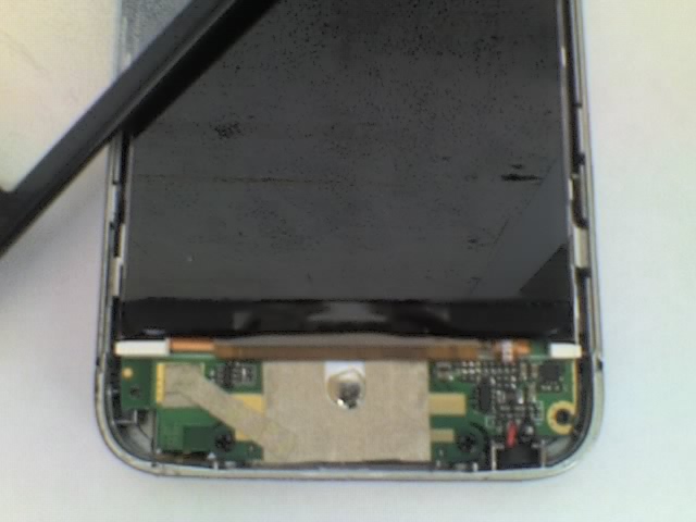

Разобрал тел.
Пленку убирать пока не буду.
Romantic подскажи (удаленно), что делать дальше?
фотки прилагаю.

Для начала - разбирать, в общем-то, было не обязательно. Пока.
1) Измерь напряжение на батарейке (должно быть 3,8...4,1В). Если меньше - заряди батарейку.
2) Нужно измерить ток, потребляемый телефоном в трёх режимах: когда батарейка только что вставлена и ещё не нажата ни одна кнопка; когда нажата и удерживается кнопка "вкл"; когда кнопка "вкл" отпущена. Результаты измерений - сюда.
3) Коль уж разобрал тело (фото /_fr/41/9261834.jpg ) - разбирай и дальше. Плата вместе с экраном извлекается из нижней части корпуса (там могут быть болтики, защёлки или...). Извлёк? Тогда - следующий эксперимент: не закрывая тело поставь на плату заряженную батарейку. И ничего не трогая - подожди минут несколько. Потом - сними батарейку и проверь: ничего не нагрелось? Способ варварский... но с другой стороны - и терять-то уже нечего.
О результатах - отпишись.

Результаты:
1) напряжение на батарейке - 3,7v
2) ток потребляемый телефоном когда батарейка только что вставлена и ещё не нажата ни одна кнопка - 285mA
ток потребляемый телефоном когда нажата и удерживается кнопка "вкл"- без изменений 285mA
ток потребляемый телефоном когда кнопка "вкл" отпущена - без изменений 285mA
(измерял на выходе батареи, может не там измерял?)
Quote (Romantic-2004)
- ничего не нагрелось.
Греется когда подключаю зарядное устройство...

Quote (Soland)
Это мало!!! При таком напряжении даже полностью исправный телефон включаться, в общем-то, не должен! Батарея полностью разряжена. Её нужно зарядить.
Quote (Soland)
Вывод: неисправен либо контроллер зарядки/питания, либо - его "обвязка", или ещё какая мелочёвка. Может, конденсатор пробит - который по питанию (параллельно батарейке, ЗУ или - ещё где-нибудь ДО контроллера), может - защитный диод (если таковой имеется)... В общем, тут алгоритм простой. Берёшь и снимаешь наиболее "подозрительные" детальки - пока КЗ не исчезнет. А 285 мА для телефона - это однозначно можно считать КЗ. Такой ток может быть (и то - вряд ли) - только при работающем передатчике, включенной подсветке и громкой связи.
Quote (Soland)
А вот тут - не очень понятно. Что именно греется? Что-то в телефоне? Если - да, то до какой степени? Хоть примерно - температура? Скажем так: до 60 градусов или больше? Точнее - не нужно.
